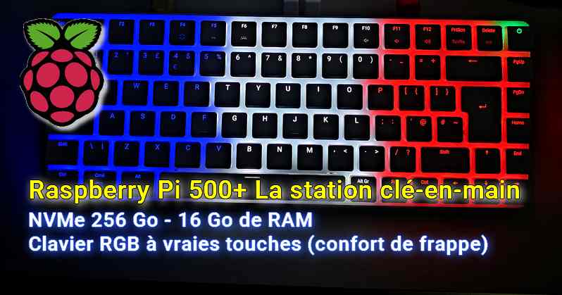

    Avec le Raspberry Pi 500+, la fondation Raspberry Pi franchit une nouvelle étape : un véritable ordinateur tout-en-un qui associe la puissance d’un Raspberry Pi 5 à un clavier mécanique rétroéclairé. Doté de 16 Go de RAM, d’un SSD NVMe de 256 Go et d’une connectique complète, il se positionne comme une alternative compacte et abordable aux mini-PC traditionnels. Dans cet article, nous vous proposons de découvrir ensemble son déballage, sa mise en route, ses entrailles et les possibilités offertes par son clavier RGB.
    Raspberry Pi 500+ : premières impressions et déballage
    Le Raspberry Pi 500+ est enfin arrivé ! Vous découvrez ci-dessus la toute premières image de son emballage ! La boîte met en avant le design de l’appareil : un clavier mécanique compact et élégant, qui intègre toute la puissance d’un Raspberry Pi 5.
    La face arrière de ce Raspberry Pi 500 Plus figure sur un des côtés de l’emballage, pas trop de surprise ici.
    Sur la face arrière, les caractéristiques principales sont bien mises en évidence : processeur ARM Cortex-A76, 16 Go de RAM LPDDR4x, un SSD NVMe de 256 Go pré-installé, la connectivité complète (Wi-Fi, Bluetooth, Gigabit Ethernet) et bien sûr un clavier rétroéclairé programmable LED par LED.
    Le plaisir du déballage
    À l’ouverture, on découvre directement le Raspberry Pi 500+ soigneusement calé dans son coffret. Le clavier blanc, aux touches profilées, inspire tout de suite confiance par sa finition. Un petit compartiment (en haut à droite) contient les accessoires livrés ave le Pi 500+.
    Les accessoires fournis
    Dans la boîte, deux petits outils attirent l’attention. La pièce noire est un extracteur de touches : elle permet de retirer facilement les cabochons (keycaps) du clavier mécanique afin de les remplacer ou de les nettoyer. La pièce blanche, quant à elle, est destinée à l’ouverture du boîtier. Elle fait office de levier pour déclipser la coque supérieure sans risque d’endommager les fixations. La fondation a prévu que les utilisateurs puissent accéder facilement à l’intérieur de la machine (notamment au SSD NVMe de 256 Go installé en interne). Cet outil agit comme un levier pour déclipser proprement la coque supérieure sans abîmer les fixations plastiques. Ces deux accessoires montrent bien la volonté de la fondation de rendre le Raspberry Pi 500+ personnalisable et facilement réparable.
    Une première prise en main prometteuse
    Dès le premier contact, le Pi500+ se distingue par sa construction solide et son ergonomie : tout est intégré dans un seul châssis, ce qui en fait une véritable machine prête à l’emploi. Le design rappelle un ordinateur personnel complet, mais dans le format compact cher à la fondation Raspberry Pi. Les anciennes versions pesaient moins de 400 grammes, ici on dépasse les 600 grammes et franchement on sent bien la différence !
    Raspberry Pi 500+ : démontage des touches et clavier rétroéclairé RGB
    Utilisez l’outil fourni pour enlever les cabochons des touches.
    Grâce à l’outil extracteur fourni, il est très simple de retirer une touche du clavier du Raspberry Pi 500+.
    Une fois le cabochon ôté, on distingue parfaitement l’interrupteur mécanique.
    Les LEDs RVB sont sous les touches, ici en bleu
    Et ici du blanc et du rouge.
    Ce choix technique permet d’offrir à la fois la sensation d’un vrai clavier mécanique, avec un retour tactile franc, et une personnalisation visuelle avancée. Chaque touche peut en effet être rétroéclairée indépendamment, avec une large palette de couleurs. Sur les photos ci-dessus, vous apercevez plusieurs exemples de touches retirées et l’éclairage individuel bleu, blanc ou rouge, qui confirme la programmation « touche par touche ».
    Un tel niveau de finition place le Pi500+ au-dessus de la simple carte SBC : c’est désormais un ordinateur complet, ergonomique et personnalisable.

    Mise en service du clavier du Raspberry Pi 500 + 🚀 Installation rapide – Raspberry Pi 500+ Copiez les paquets .deb sur votre Pi 500+. Ouvrez un terminal dans ce dossier (touche F4 depuis le Bureau). Installez et mettez à jour le firmware : sudo apt install ./rpi-keyboard-fw-update\_1.0\_all.deb sudo rpi-keyboard-fw-update Installez l’outil de configuration : sudo apt install ./rpi-keyboard-config\_1.0\_all.deb ✨ Premiers pas avec les LED
    <textarea wrap=“soft” class=“crayon-plain print-no” data-settings=“dblclick” readonly=“”></textarea>
    # Activer un effet rouge uni rpi-keyboard-config effect "Solid Color" --hue 0 --sat 255 # Passer à un pinwheel rapide rpi-keyboard-config effect "Cycle Pinwheel" --speed 200 # Changer de préréglage avec Fn+F4 🎨 Votre premier préréglage personnalisé (30 s) # Définir le préréglage 0 en vert rpi-keyboard-config preset set 0 "Solid Color" --hue 85 --sat 255 # Activer le préréglage rpi-keyboard-config preset index 0
    👉 Vous pourrez ensuite le rappeler à tout moment avec Fn+F4
    Raspberry Pi 500+: Un clavier lumineux La doc complète : RPi Keyboard Config

    Raccourcis par défaut :
    Fn+F3/Fn+Shift+F3 pour la teinte,
    Fn+F6/Fn+F5 pour la luminosité.
    # Teinte globale (0-255) rpi-keyboard-config hue rpi-keyboard-config hue 85 # Luminosité globale (0-255) rpi-keyboard-config brightness rpi-keyboard-config brightness 255 Effets RGB
    Les effets temporaires restent actifs jusqu’à extinction/reboot ou appui sur <kbd>Fn</kbd>+<kbd>F4</kbd>. Les presets sont restaurés au redémarrage. L’effet direct temporaire est stocké à l’index 7 (non cyclable).
    # Effet courant rpi-keyboard-config effect # Définir un effet (+ paramètres optionnels) rpi-keyboard-config effect &lt;effet&gt; [--hue &lt;0-255&gt;] [--sat &lt;0-255&gt;] [--speed &lt;0-255&gt;] # Lister les effets disponibles rpi-keyboard-config list-effects # Exemples rpi-keyboard-config effect "Solid Color" --hue 0 --sat 255 rpi-keyboard-config effect "Cycle Pinwheel" --speed 200 rpi-keyboard-config effect "Typing Heatmap"
    Remarque : la composante valeur (V de HSV) dépend de la luminosité globale. Certains effets peuvent ignorer teinte/saturation.
    Presets RGB
    Les presets se parcourent avec Fn+F4.
    Le preset précédemment affiché est restauré au démarrage.
    # Index du preset courant rpi-keyboard-config preset index # Définir l'index du preset courant rpi-keyboard-config preset index &lt;0-7&gt; # Lire la configuration d'un preset rpi-keyboard-config preset get [index] rpi-keyboard-config preset get 2 # Définir la configuration d'un preset rpi-keyboard-config preset set &lt;index&gt; [effect] [--hue &lt;0-255&gt;] [--sat &lt;0-255&gt;] [--speed &lt;0-255&gt;] [--startup-animation &lt;animation&gt;] # Revenir au preset enregistré (utile après un effet temporaire) rpi-keyboard-config preset revert # Exemples rpi-keyboard-config preset set 0 "Solid Color" --hue 0 --sat 255 rpi-keyboard-config preset set 3 "Cycle Pinwheel" --speed 150 rpi-keyboard-config preset set 2 --hue 85 --sat 255 rpi-keyboard-config preset index 2 # Ne boucler que sur les 3 premiers presets rpi-keyboard-config preset set 3 skip # Définir l'animation de démarrage rpi-keyboard-config preset set 0 "Solid Color" --startup-animation "START\_ANIM\_W\_FADE\_SAT" Animations de démarrage disponibles Nom Description START_ANIM_NONE Aucune animation START_ANIM_B_NO_FADE Animation de démarrage, extinction des LED, puis preset START_ANIM_B_FADE_VAL Comme ci-dessus, puis fondu en luminosité croissante vers le preset START_ANIM_W_NO_FADE Animation de démarrage, LEDs blanches, puis preset START_ANIM_W_FADE_SAT Comme ci-dessus, puis fondu avec saturation croissante Opérations LED (mode direct)
    Si le preset courant n’est pas le mode LED direct, un effet LED direct temporaire est appliqué.
    # Effacer toutes les LED rpi-keyboard-config leds clear # Définir une couleur globale (plusieurs formats) rpi-keyboard-config leds set --colour red rpi-keyboard-config leds set --colour "128,255,255" # HSV rpi-keyboard-config leds set --colour "#FF0000" # Hex RGB rpi-keyboard-config leds set --colour "rgb(255,0,0)" # RGB # États LED courants rpi-keyboard-config leds get # États LED sauvegardés (EEPROM) rpi-keyboard-config leds get-saved # Sauvegarder / recharger la conf LED rpi-keyboard-config leds save<br><br>rpi-keyboard-config leds load Contrôle LED individuel # Par index rpi-keyboard-config led set &lt;index&gt; --colour &lt;couleur&gt; # Par position matrice (ligne,colonne) rpi-keyboard-config led set &lt;row&gt;,&lt;col&gt; --colour &lt;couleur&gt; # Exemples rpi-keyboard-config led set 5 --colour blue rpi-keyboard-config led set 2,3 --colour green rpi-keyboard-config led set 10 --colour "170,255,255" Réinitialisations # Réinitialiser presets et LEDs directes rpi-keyboard-config reset-presets # Réinitialiser le keymap par défaut rpi-keyboard-config reset-keymap Formats de couleur acceptés Noms : red, green, blue, yellow, cyan, magenta, white, orange, purple, pink HSV (par défaut) : 128,255,255 (teinte, saturation, valeur) Hex RGB : #FF0000 RGB explicite : rgb(255,0,0) (avec le préfixe rgb()) Liste des keycodes QMK # Lister tous les keycodes rpi-keyboard-config list-keycodes # Filtrer par catégorie rpi-keyboard-config list-keycodes --category basic rpi-keyboard-config list-keycodes --category modifiers # Rechercher par nom (insensible à la casse) rpi-keyboard-config list-keycodes --filter "slash" Démos et jeux # Flappy Bird sur les LED (500+) rpi-keyboard-config game # Motif LED aléatoire (500+) rpi-keyboard-config random-leds Utilisation de la bibliothèque Python Initialisation from RPiKeyboardConfig import RPiKeyboardConfig # Initialiser le clavier keyboard = RPiKeyboardConfig() Informations clavier # Modèle et variante print(f"Model: {keyboard.model}") # "PI500" ou "PI500PLUS" print(f"Variant: {keyboard.variant}") # "ISO", "ANSI" ou "JIS" # Version de firmware version = keyboard.get\_firmware\_version() print(f"Firmware: {version[0]}.{version[1]}.{version[2]}") # Plan ASCII du keymap (couche 0) ascii\_map = keyboard.get\_ascii\_keycode\_map(layer=0)<br><br>print(ascii\_map) Keymap en Python # Lire un keycode keycode = keyboard.get\_keycode(matrix=[2, 3], layer=0) print(f"Key at [2,3]: {keycode}") # Écrire un keycode (ex. 'A') keyboard.set\_keycode(matrix=[2, 3], layer=0, keycode=4) # Lister toutes les touches all\_keynames = keyboard.get\_all\_keynames(layer=0) for data in all\_keynames: pos = data['position'] print(f"Key r{pos[0]} c{pos[1]}: {data['keycode']} -&gt; {data['name']}") # Réinitialiser le keymap keyboard.reset\_keymap() Déverrouillage & monitoring # Statut de sécurité<br><br>unlocked, unlock\_in\_progress, unlock\_keys = keyboard.get\_unlock\_status() if not unlocked: print("Unlocking keyboard...") keyboard.unlock() # État de la matrice (touches pressées) if unlocked: active\_keys = keyboard.get\_switch\_matrix\_state() print(f"Pressed: {active\_keys}") # Verrouiller keyboard.lock() LED en Python (500+) Opérations de base # Basculer en mode LED direct keyboard.set\_led\_direct\_effect() # Par index (HSV: H,S,V) keyboard.set\_led\_by\_idx(idx=5, colour=(0, 255, 255)) # Rouge keyboard.set\_led\_by\_idx(idx=6, colour=(85, 255, 255)) # Vert keyboard.set\_led\_by\_idx(idx=7, colour=(170, 255, 255)) # Cyan # Par position matrice keyboard.set\_led\_by\_matrix(matrix=[2, 3], colour=(42, 255, 255)) # Orange # Envoyer les mises à jour au clavier keyboard.send\_leds() # Effacer toutes les LED keyboard.rgb\_clear() Opérations avancées # États LED courants current\_leds = keyboard.get\_current\_direct\_leds() for i, (h, s, v) in enumerate(current\_leds): print(f"LED {i}: HSV({h}, {s}, {v})") # Informations individuelles led\_info = keyboard.get\_led\_info(idx=5) print(f"LED 5: {led\_info}") # Toutes les LED (config) all\_leds = keyboard.get\_leds() for led in all\_leds: print(f"LED {led.idx}: matrix={led.matrix}, colour={led.colour}") # Sauvegarder / charger en EEPROM keyboard.save\_direct\_leds() keyboard.load\_direct\_leds() # Lire les LED sauvegardées saved\_leds = keyboard.get\_saved\_direct\_leds() Teinte et luminosité globales (Python) # Teinte globale current\_hue = keyboard.get\_hue() keyboard.set\_hue(85) # Luminosité globale current\_brightness = keyboard.get\_brightness() keyboard.set\_brightness(128) Effets & presets (Python) # Effets pris en charge &amp; effet courant effects = keyboard.get_supported_effects() current_effect = keyboard.get_current_effect() # Créer / appliquer un preset from RPiKeyboardConfig.keyboard import Preset from RPiKeyboardConfig.effects import get_vial_effect_id solid_effect_id = get_vial_effect_id("solid color") red_preset = Preset( effect=solid_effect_id, speed=128, hue=0, # Rouge sat=255, # Saturation max val=255, # Luminosité max fixed_hue=True, startup_animation="START_ANIM_B_FADE_VAL" ) keyboard.set_preset(0, red_preset) keyboard.set_current_preset_index(0, save_index=True) # Lire / revenir au preset preset = keyboard.get_preset(0) keyboard.revert_to_saved_preset() # Reset presets &amp; LEDs directes keyboard.reset_presets_and_direct_leds() Référence QMK
    La bibliothèque supporte les keycodes QMK standard. Listez-les via la commande ci-dessus, ou consultez la documentation QMK : docs.qmk.fm/#/keycodes.
    Un exemple : le drapeau Français #!/usr/bin/env python3 # ============================================================ # Nom : clavier_drapeau_francais.py # Version : 1.0.3 # Auteur : framboise314 # Licence : MIT # Objet : Afficher le drapeau français (bleu-blanc-rouge) # en trois bandes verticales 1/3 - 1/3 - 1/3 # Matériel : Raspberry Pi 500+ (LED RGB intégrées) # Dépend : rpi-keyboard-config (lib Python incluse) # ============================================================ from RPiKeyboardConfig import RPiKeyboardConfig # ---- Couleurs HSV (H,S,V) ---- BLEU = (170, 255, 255) BLANC = (0, 0, 255) ROUGE = (0, 255, 255) def initialiser_clavier(): """Retourne un objet clavier prêt pour le mode LED direct.""" clavier = RPiKeyboardConfig() clavier.set_led_direct_effect() return clavier def lire_matrice_leds(clavier): """Récupère la liste des LED avec leurs positions matrice.""" return clavier.get_leds() def bornes_colonnes(leds): """Renvoie la colonne min et max du clavier.""" cols = [led.matrix[1] for led in leds] return min(cols), max(cols) def couleur_pour_colonne(col, col_min, col_max): """Retourne la couleur selon la bande verticale (BLEU | BLANC | ROUGE).""" etendue = col_max - col_min + 1 tiers = etendue / 3.0 idx = (col - col_min) + 0.0001 # évite les bords ambigus if idx &lt; tiers: return BLEU elif idx &lt; 2 * tiers: return BLANC else: return ROUGE def appliquer_drapeau(clavier, luminosite=None, sauvegarder=False): """Applique le drapeau français sur les LEDs.""" leds = lire_matrice_leds(clavier) col_min, col_max = bornes_colonnes(leds) if luminosite is not None: clavier.set_brightness(int(luminosite)) for led in leds: col = led.matrix[1] couleur = couleur_pour_colonne(col, col_min, col_max) clavier.set_led_by_idx(idx=led.idx, colour=couleur) clavier.send_leds() if sauvegarder: clavier.save_direct_leds() def main(): # Réglez ici si besoin luminosite_globale = 255 # 0..255 (None pour ne pas toucher) clavier = initialiser_clavier() appliquer_drapeau( clavier, luminosite=luminosite_globale, sauvegarder=sauvegarde_eeprom ) print("Drapeau français appliqué (BLEU | BLANC | ROUGE).") if __name__ == "__main__": main() Afficher la matrice (ASCII) directement en ligne de commande rpi-keyboard-config info --ascii
