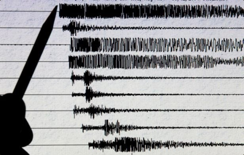

    Commençons peut-être avec une rapide explication de ce que signifie l’échelle de magnitude ?
    Actuellement les plus gros séismes jamais enregistrés sont de 9,6-9,5. Le dernier en date c’est le Japon, en 2011, qui avait provoqué le tsunami qu’on connaît. Il y a également eu Sumatra en 2004 et avant ça le Chili en 1964. Ce sont des très très gros tremblements de terre.
    La magnitude donne une estimation à la fois de la taille, du glissement et de l’énergie libérée. La magnitude de 7,7, ça fait un séisme qui va se développer sur une longueur d’environ 200 km, qui va casser la croûte terrestre sur une vingtaine de kilomètres et le glissement estimé pour l’heure est de 5 mètres au maximum, avec une moyenne d’1,5 mètre. Le tout en 80 secondes. C’est très brutal. Ça fait une vitesse de propagation de 2,5 km/s, soit 9,000 km/h, (un peu moins de huit fois la vitesse du son).
