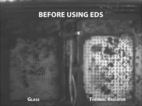

    Le bouclier anti-poussière électrodynamique (EDS) était embarqué à bord de la mission Blue Ghost 1 de Firefly Aerospace, dont la mission s’est achevée le 16 mars.

    Animation avant et après EDS en action
    Pour lutter contre ce phénomène, la NASA a développé l’EDS, un système utilisant un réseau de minuscules électrodes transportant un signal alternatif haute tension de l’ordre du kilowatt selon une séquence phasée. Ce champ électrique alternatif produit ce que l’on appelle des forces diélectrophorétiques, qui sont essentiellement un champ électrique non uniforme créant une onde progressive qui propulse la poussière à la surface. En ajustant la séquence phasée, la poussière peut être déplacée dans la direction souhaitée, la dispersant comme par une main invisible.
    Le résultat est un système sans pièces mobiles qui peut éliminer en continu ou périodiquement la poussière des optiques, des panneaux solaires, des combinaisons spatiales, des visières, des radiateurs, des fenêtres et d’autres surfaces sans usure.
    On peut le constater dans les animations GIF (ci-dessus) publiées par la NASA à partir d’images de Blue Ghost. L’image avant montre la zone de test poussiéreuse et l’image après le résultat d’une dose de magie EDS. Bien qu’il ne s’agisse pas d’un système déployable, cette dernière expérience démontre son potentiel pour protéger les futures missions du fléau de la poussière.
