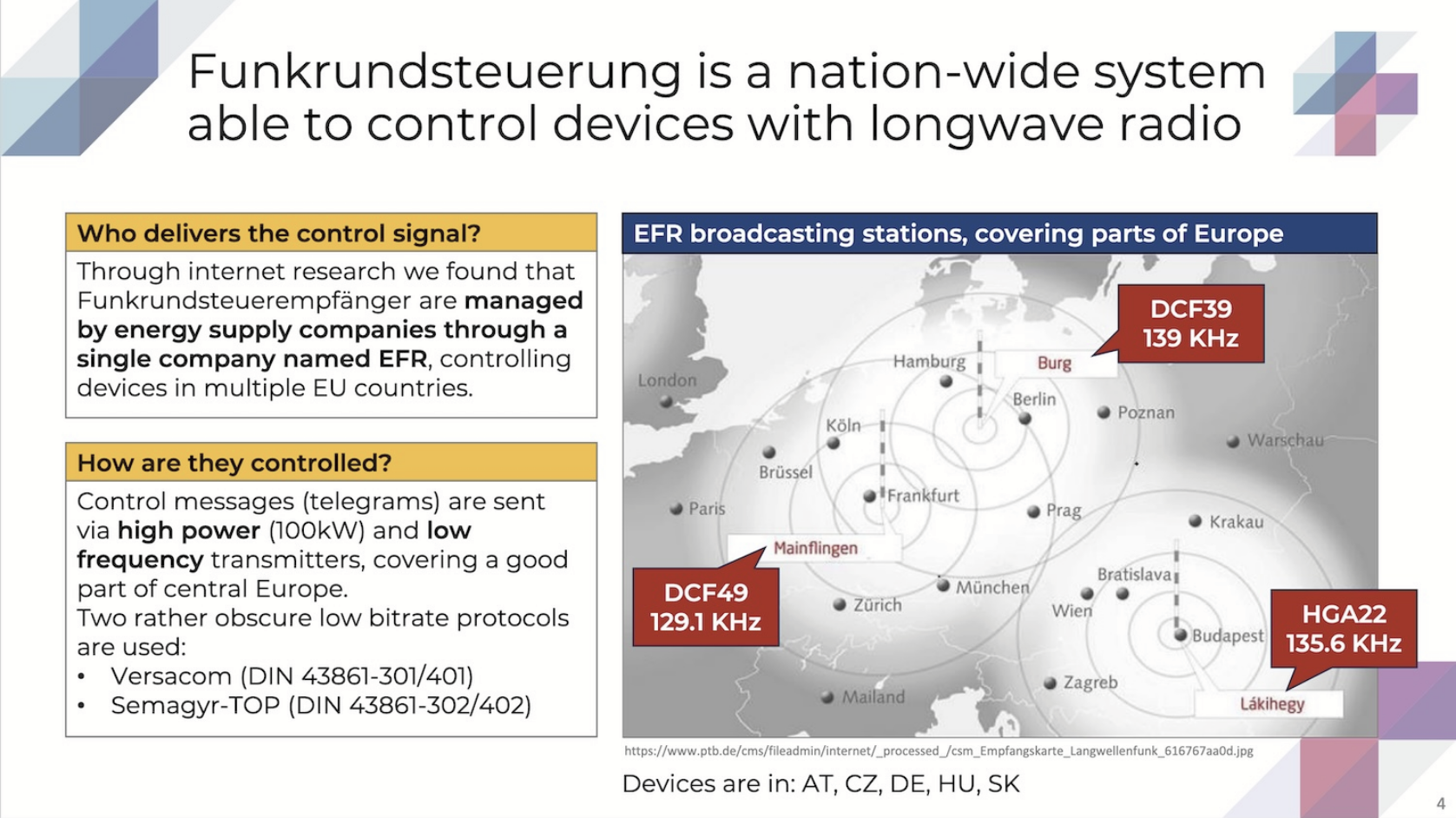

    Le système de contrôle à l’échelle du continent, officiellement connu sous le nom de Radio Ripple Control ( Funkrundsteuerung en allemand), est dérivé de l’ancien protocole Rundsteuertechnik , ou Ripple Control. Mis en œuvre au début des années 1900, Ripple Control était composé d’une série d’injecteurs de tonalité (ondulation) décentralisés sur des sites de conversion de tension appelés transformateurs moyenne tension.
    Sur la base des messages de chaque télégramme, les récepteurs enverraient ensuite des commandes aux appareils connectés qui leur ont demandé d’effectuer une action spécifique. À mesure que la technologie radio devenait plus répandue, le coût de l’envoi de télégrammes sur le fil, par rapport à leur envoi en l’air, s’est suffisamment grand pour provoquer la création de la commande radiante de radio, qui est désormais utilisée principalement aujourd’hui.
    Radio Ripple Control utilise un système de modulation de fréquence connu sous le nom de modulation par déplacement de fréquence pour envoyer des télégrammes. Les premiers modems utilisaient le même schéma, qui s’appuie sur des ondes électromagnétiques pour représenter les informations numériques sur un canal analogique. Plus précisément, la modulation par déplacement de fréquence code les informations en décalant périodiquement la fréquence d’une porteuse entre plusieurs fréquences discrètes.
    basé à Munich La société qui supervise ce service est l’EFR . Aujourd’hui, il exploite trois stations de transmission de haute puissance et basse fréquence, deux en Allemagne et une en Hongrie.
    N’importe qui peut écouter ces signaux à l’aide d’une radio définie par logiciel réglée sur la fréquence correspondant à une antenne à portée. Un SDR basé aux Pays-Bas, accessible ici, recevra le signal de l’émetteur situé à Burg, en Allemagne, lorsque le SDR est réglé sur une fréquence de 140 KHz et la modulation sur LSB. La radio émettra une tonalité interrompue environ toutes les 10 secondes avec des informations codées.
    Le contrôle Radio Ripple utilisé aujourd’hui envoie des signaux non seulement pour gérer les lampadaires et les allocations de grille dans toute l’Europe centrale. Il contrôle également diverses autres fonctions, y compris celles pour fournir des prévisions météorologiques, une synchronisation des temps et contrôler les tarifs de tarification de l’électricité. Environ 300 clients, la plupart d’entre eux, des sociétés électriques, utilisent un contrôle radio pour les allocations de grille à partir d’installations renouvelables de petite et moyenne taille.
    Ces client, connus sous le nom EVUs, pour Energieversorgungsunternehmen (power supply company)—utilisent un interface web Web ou se connectent en local via un VPN pour utiliser un des trois émetteurs d’instructions pour réguler la distribution. L’émetteur, à son tour, envoie les instructions en tant que télégramme à un récepteur radio situé à l’installation d’alimentation que EVU souhaite contrôler. Lorsque l’approvisionnement en grille dépasse la quantité de puissance nécessaire à un moment donné, le télégramme demande à l’installation de retenir l’électricité du réseau. Lorsque l’alimentation est faible, le télégramme demandera à l’installation de se nourrir d’énergie.
