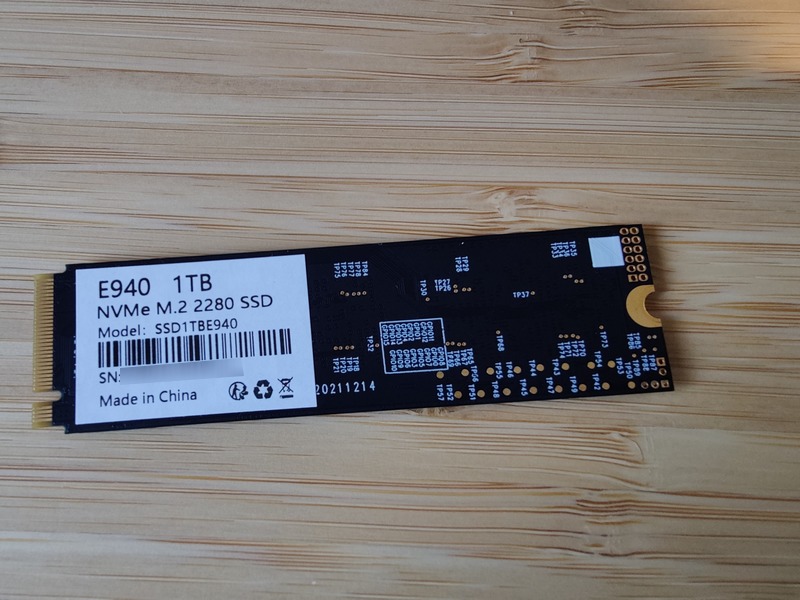

    • Stockage : 1 To SSD NVMe et 1 emplacement vide pour disque 2.5 pouces

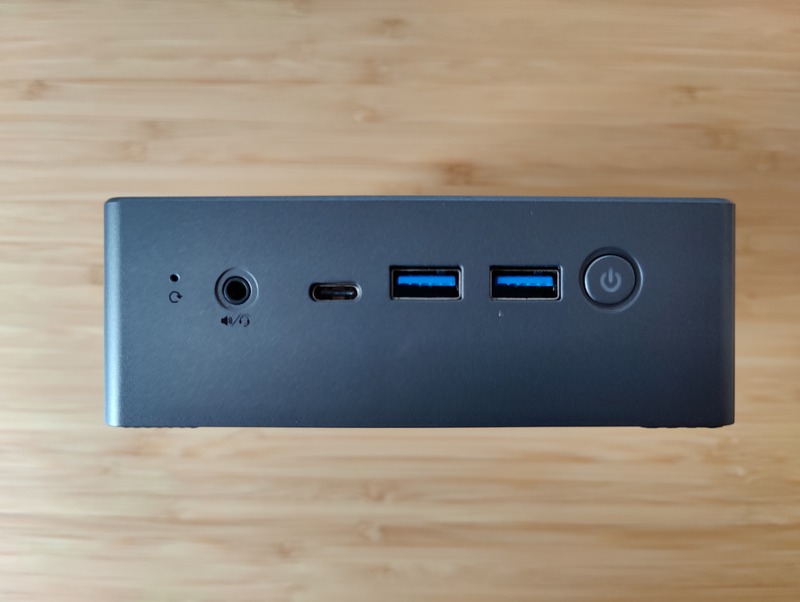

    • Connectique en façade : 2 x USB 3.0, 1 x USB-C et 1 x Jack (prise audio)
    • Connectique à l’arrière : 2 x USB 2.0, 2 x HDMI 2.1 et 1 x RJ45 1 Gbit/s

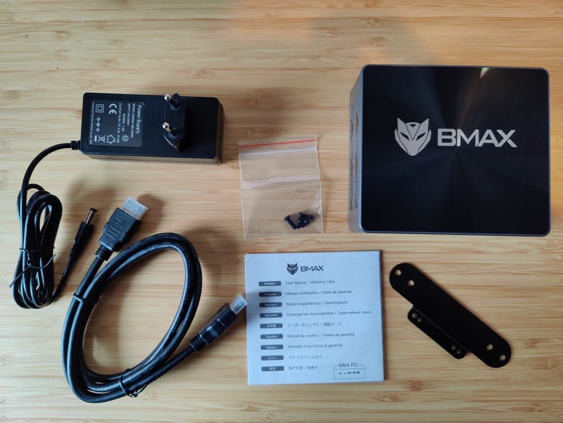

    Package, design et conception

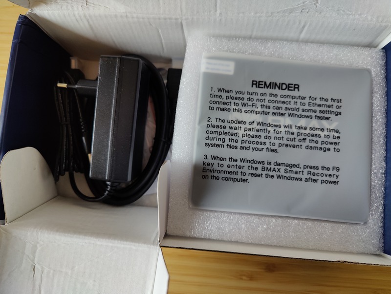

    Le carton a pris quelques coups pendant le transport, mais le matériel est indemne ! A l’intérieur, le mini PC est correctement protégé par un bloc de mousse assez épais, et c’est tant mieux ! Le mini PC est accompagné par une alimentation externe, un câble HDMI, un guide utilisateur, ainsi que quelques vis et un adapteur métallique permettant de l’installer à l’arrière d’un écran (via le support VESA).

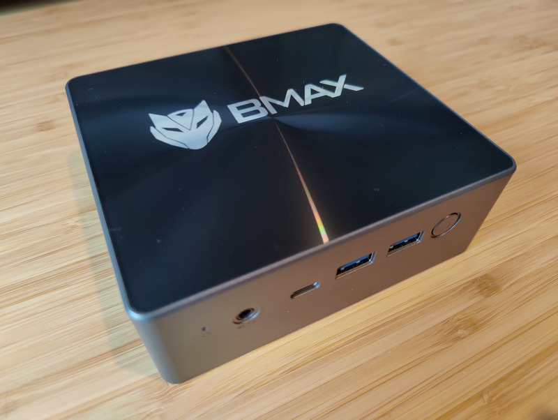

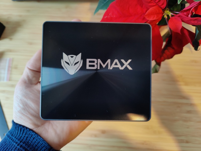

    Très léger et très compact, ce modèle ne prendra que peu de place sur votre bureau. Il peut même être invisible s’il est installé à l’arrière d’un écran… Pour ma part, ce sera posé sur le bureau car le support VESA de mes écrans est déjà occupé par un support multi-écrans.

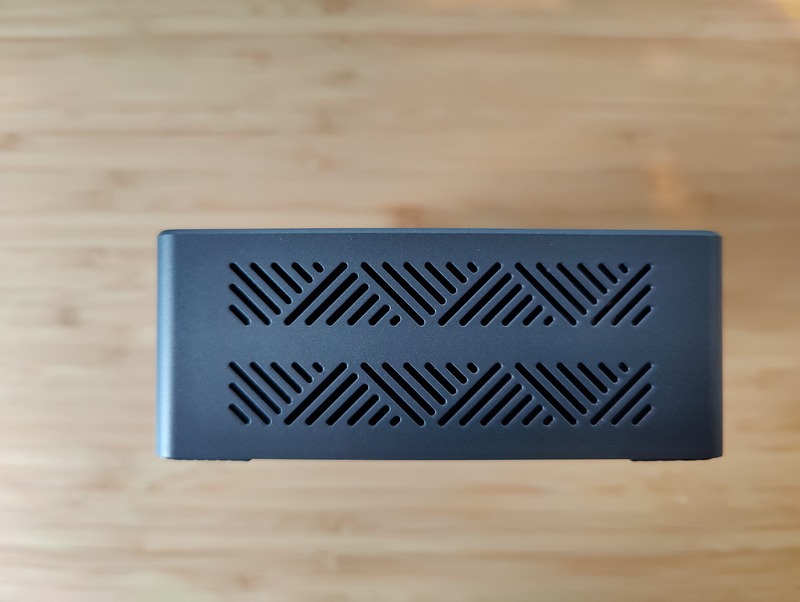

    Le boitier est entièrement en plastique et totalement gris, si ce n’est la partie supérieure qui est noire, brillante, et qui intègre le logo BMAX. Si l’on retourne le boitier, nous pouvons constater qu’il y a 4 patins antidérapants, ainsi que deux pas de vis en attente pour venir fixer le support métallique (si nécessaire).

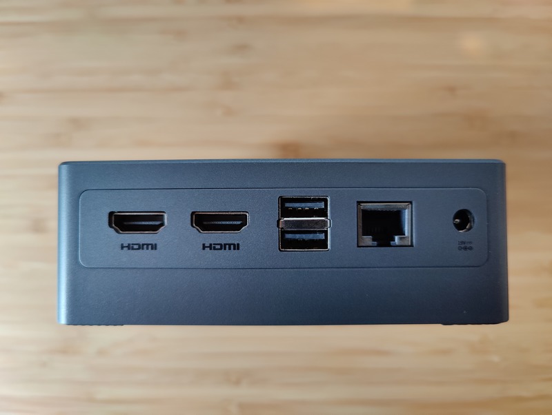

    A l’avant et à l’arrière du boitier, nous retrouvons la connectique évoquée dans la partie précédente de cet article. Sur le côté gauche, la coque du boitier est conçue de façon à laisser passer l’air, tout comme sur le côté droit où il y a une ouverture pour le dissipateur du processeur.
    Le boitier est parfaitement assemblé et les finitions sont excellentes. Les plastiques sont propres, il n’y a pas la moindre rayures. Le boitier de ce BMAX aspire confiance ! Pour ceux qui ont déjà manipulé un NUC Intel, vous ne serez pas déçu.

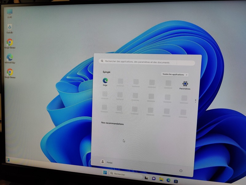

    Quelques secondes suffisent pour démarrer le PC et accéder à sa session : nous remercions le processeur et le SSD ! Le PC se connecte sans problème au réseau grâce à sa puce Wi-Fi Realtek ou à son port RJ45. Si vous avez un réseau Wi-Fi 6 en 5 GHz, le B8 Pro pourra s’y connecter sans problème.

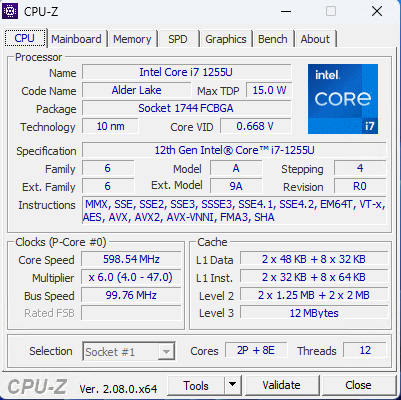

    Lancé début 2022, le processeur Intel Core i7-1255U a une fréquence turbo annoncée à 4.7 GHz, mais sa fréquence nominale de base est un peu faible : 1.7 GHz. Toutefois, c’est un modèle facile à intégrer dans les mini PC et les laptops, et qui est peu gourmand en énergie : on le retrouve dans de nombreuses machines, notamment chez HP et ASUS.

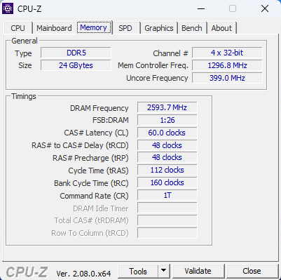

    BMAX a doté le modèle B8 Pro de 24 Go de RAM. D’ailleurs, c’est étonnant comme quantité de RAM : pourquoi pas 16 Go ou 32 Go qui sont des valeurs “plus habituelles” ? Je n’ai pas la réponse. D’un côté, 24 Go c’est déjà intéressant si l’on envisage de faire tourner quelques machines virtuelles… D’autant plus que la RAM est soudée à la carte mère, donc ce n’est pas évolutif.

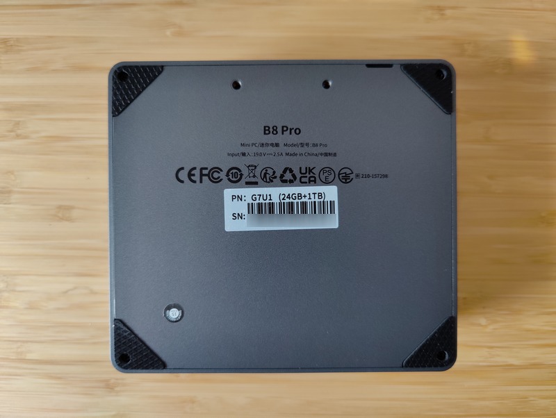

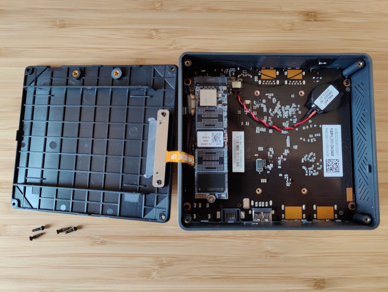

    Si l’on retire les 4 vis situées sous le boitier, nous pouvons l’ouvrir. L’occasion de constater qu’il y a bien un emplacement pour ajouter un disque SSD ou un disque dur au format 2.5 pouces. Nous avons également accès au disque SSD de 1 To, modèle “E940” dont j’ignore la marque (à voir sa durée de vie dans le temps !) : si besoin, nous pouvons le changer facilement.

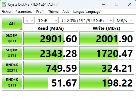

    En ce qui concerne les performances brutes, sachez que si l’on effectue du copier-coller de gros fichiers en local, sachez que le débit est d’environ 1 Go/s ! Voici le résultat d’un test effectué avec Crystal Disk Mark :
